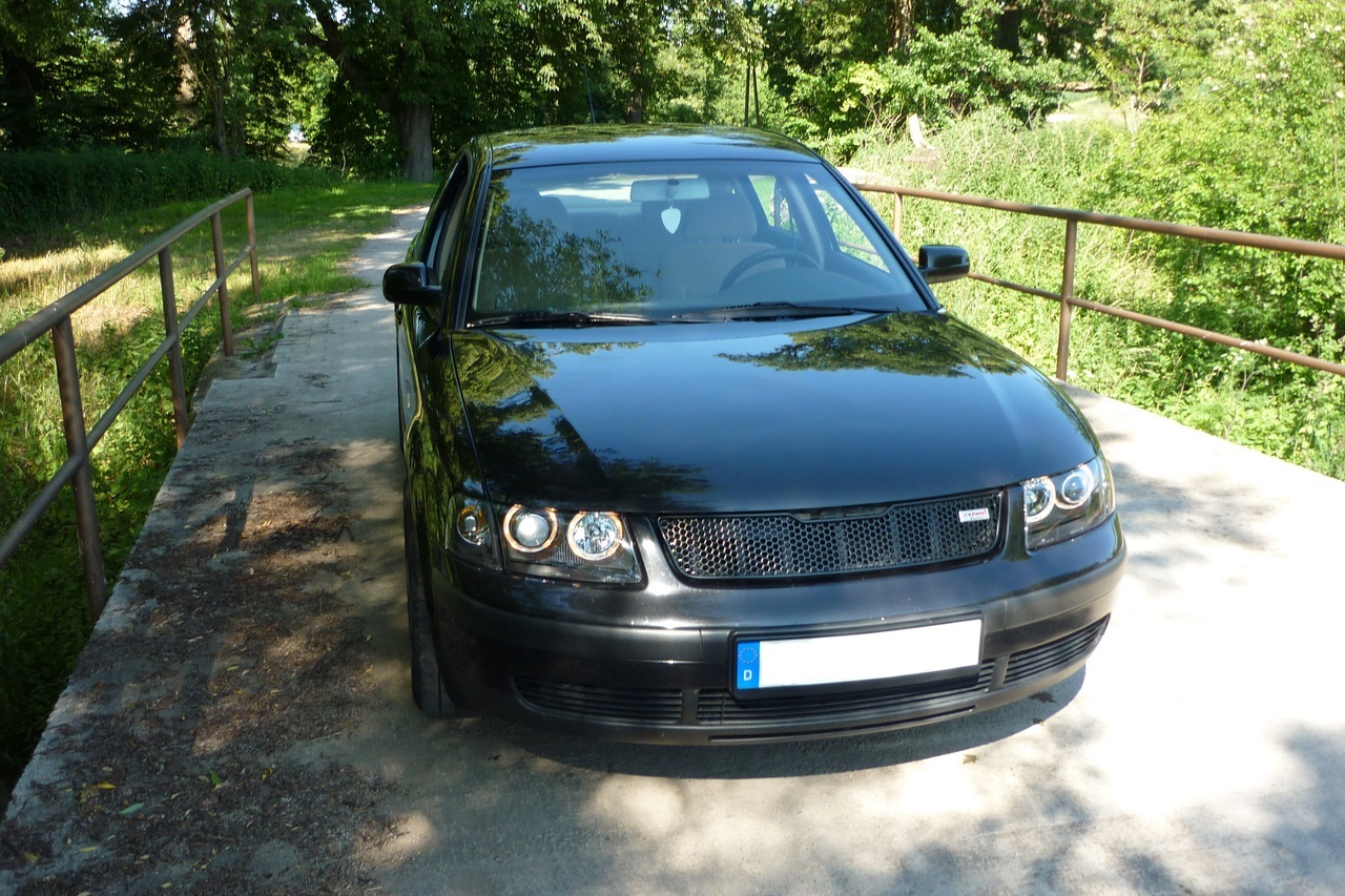

Also ich habe seit ein paar Tagen die DEPO Angeleye-Scheinis in schwarz mit 4x 55W H7 Osram Nightbreaker Plus verbaut und bin vollkommen zufrieden. Ne Haubenverlängerung soll vllt. noch drüber, aber ansonsten gefällt mir das schon sehr gut!

Sehr geil :top:
Wie lange hast du für den Umbau gebraucht? :)

Scheinwefer umbauen ist beim 3B eine Sache von wenigen Minuten... :rolleyes:

Ja, dauert nicht lange. Ich habe aber vom Abblendlicht die alten Gummikappen verwendet, sowie die Federn von den alten Blinkern. Die mitgelieferten Gummikappen waren etwas knapp im Umfang, standen dafür zu weit nach hinten ab. Hatte dann auch mal kurz Feuchtigkeit im Scheinwerfer, weil die nicht richtig drauf gehalten haben. Mit den alten Kappen war dann alles i.O.. Die Federn hab ich genommen, weil bei den mitgelieferten die Haken nicht so richtig an der Feder halten wollten und die weniger Zug hatten. Wenn man die zwei Teile austauscht (und vllt. noch bessere LEDs in die Angeleyes einbaut, was ich in nächster Zeit mal machen will) sind die DEPO klasse.

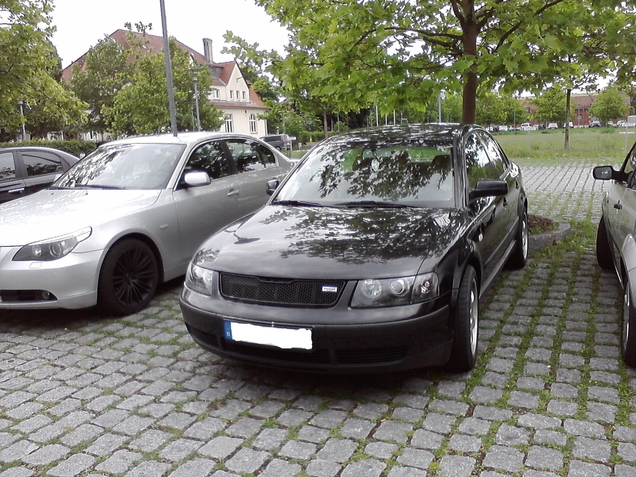

So, dann hier mal meine Scheinwerfer auf dem 3B :D
