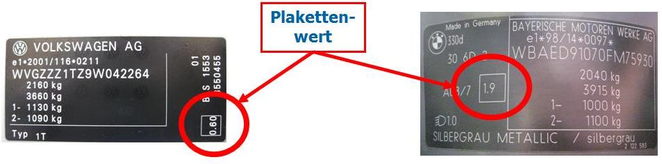

Das ist aber nach PKW anders. Mein 2010'er hat zb ein "Plakettenwert" von 1,5.
Sprich, ist bei der EOBD-AU ein Fehler gesetzt / Readiness nicht OK, wird normal gemessen.
Meist nach Vorgabe (AU-Grenzwert siehe oben) oder dem so genannte "Plakettenwert".
Ab 1. Juli 2012 gilt ein neuer AU-Grenzwert, der so genannte "Plakettenwert". Der "Plakettenwert" ist ein Trübungswert, der im Rahmen der Typgenehmigung nach dem Verfahren der freien Beschleunigung ermittelt wird.
Bei der Durchführung der AU an Dieselfahrzeugen ist von der durchführenden Person im AU-Messgerät der heute noch vorgegebene und geltende Trübungswert verpflichtend durch den fahrzeugbezogenen Plakettenwert manuell zu überschreiben. Falls der Plakettenwert nicht vorhanden ist, gelten die bisherigen Hersteller-Sollwerte; liegen diese ebenfalls nicht vor, gelten die gesetzlichen Grenzwerte (2,5 m-1 für Fahrzeuge mit einer Erstzulassung vor dem 01.10.2006 bzw 1,5 m-1 für Fahrzeuge mit EZ ab dem 01.10.2006).
