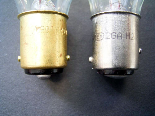

Kann ich Dir jetzt nicht sagen (aber normalerweise stimmt die Linksdrehung schon), aber wenn es um eine Bajonet-Fassung geht (also so eine die links und rechts ggf. in unterschiedlicher Höhe. einen kleinen Pinökel an der Fassung hat) müssen die meines Wissens nach vo dem Drehen etwas in die Fassung gedrückt werden um aus der Arretierung der Fassung zu rutschen.
Das nachfolgende Bild zeigt eine typische Bajonett-Fassung:
Wenn die Birne hineingedreht wird, drückt man sie unten gegen eine Feder. Diese feder drückt die Pinökel an der Birne in die kleine Aussparung in der Führungsschiene und sorgt so dafür, das sich die Birne nicht mehr löst. Beim Herausdrehen muss man daher die Birne etwas hineindrücken, um sie aus der Arretierungsnase zu drücken und kann sie erst dann drehen.
HTH
